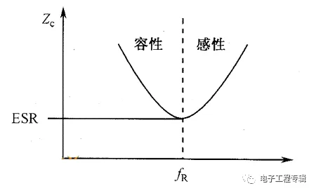

電容器串聯(lián)RLC模型的頻域阻抗圖如圖2所示,電容器在諧振頻率以下表現(xiàn)為容性;在諧振頻率以上時表現(xiàn)為感性,此時的電容器的去耦作用逐漸減弱。同時還發(fā)現(xiàn),電容器的等效阻抗隨著頻率的增大先減小后增大,等效阻抗最小值為發(fā)生在串聯(lián)諧振頻率處的ESR。
圖2 電容器串聯(lián)RLC模型的頻域阻抗圖
由諧振頻率式(4-8)可得出,容值大小和ESL值的變化都會影響電容器的諧振頻率,如圖3所示。由于電容在諧振點的阻抗最低,所以設(shè)計時盡量選用fR和實際工作頻率相近的電容。在工作頻率變化范圍很大的環(huán)境中,可以同時考慮一些fR較小的大電容與fR較大的小電容混合使用。
