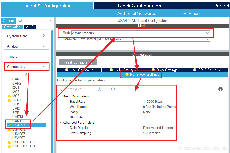

使用CubeMX配置串口1配置引腳

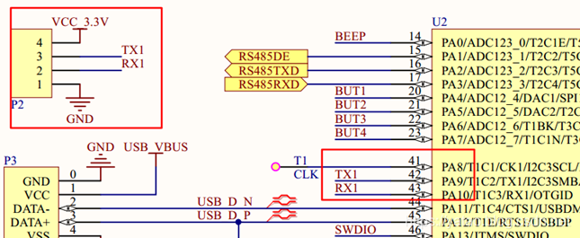

  我的板子上使用插針引出了串口1,串口1連接PA8與PA9。
配置串口通信參數
  使能串口1,并配置為同步模式,波特率為115200,模式8N1。

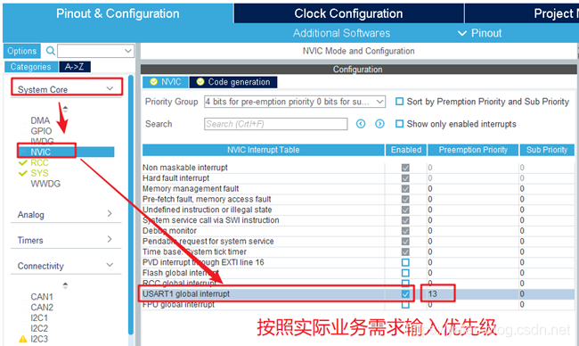

使能串口中斷

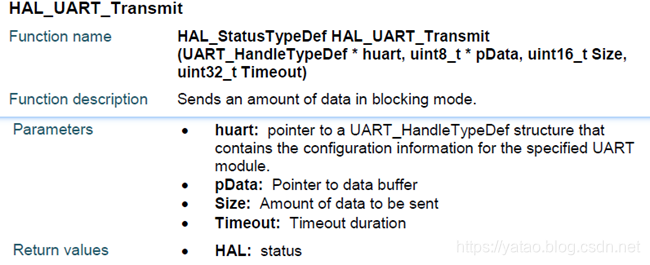

  HAL_UART_Transmit是HAL庫提供的串口發送函數。在HAL庫的手冊中,或者在代碼中跳轉到函數可以找到函數的說明信息。
  根據說明,這個發送函數是阻塞式的。參數Timeout是超時時間,代表某次執行函數,最多占用串口的時間,單位是毫秒。簡單來說,在本次數據發送完之前,不能發送別的數據。所以,調用函數的時候要指明參數,本次發送占用多長時間,在此期間,由于串口資源被獨占,不能成功調用發送函數。如果在規定的時間內,數據發送完畢,那就釋放占用的串口資源;如果到了時間,即便數據還沒有發送完畢,(比如數據量很大),仍需要歸還串口資源的控制權,讓別人來用。

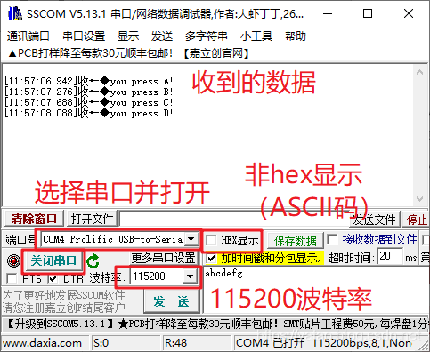

  在正確連接硬件,并配置串口助手以后,可以看到按鍵信息如下,說明串口數據發送成功。
