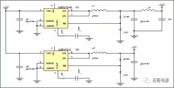

圖1是一個(gè)典型的LCDTV應(yīng)用電路,+12V直流輸入電壓通過兩路DC/DC降壓變換器分別輸出+3.3V和+5V的直流電源。+3.3V和+5V分別給LCDTV的模擬電路和數(shù)字電路供電。

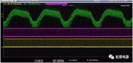

如果兩路同時(shí)工作,會(huì)發(fā)現(xiàn)+3.3V輸出有頻率8.3kHz、幅值200mV左右的低頻紋波,而+5V輸出是正常的,并沒有低頻紋波信號(hào),如圖2所示。CH1是+3.3V電路開關(guān)節(jié)點(diǎn)處的電壓波形,開關(guān)頻率是f1=444.8kHz;CH3是+5V電路開關(guān)節(jié)點(diǎn)處的電壓波形,開關(guān)頻率是f2=435.5kHz;CH2是+3.3V電路的輸出電壓低頻紋波,頻率大概是8.3kHz。而這個(gè)8.3kHz的頻率似乎就是這兩路變換器的開關(guān)頻率之差|f1-f2|。所以我們可以假設(shè),+3.3V電路的輸出電壓紋波出現(xiàn)了差頻干擾信號(hào)。從后面的分析中,可以驗(yàn)證這個(gè)假設(shè)是成立的。
CH1:VLX of 3.3V CH2:Vo ripple of 3.3V CH3:VLX of 5V 圖2:實(shí)際電路開關(guān)波形

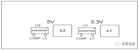

但是上面例子中,為什么只在+3.3V輸出電壓波形上產(chǎn)生差頻信號(hào),而+5V的輸出電壓波形是正常的呢?檢查圖3所示的電路中主要元件的PCB的布局,+3.3V電路的DC/DC變換器的芯片U1是緊挨著+5V電路的電感元件L2。L2電感節(jié)點(diǎn)電壓波形是以440kHz左右的頻率快速變化,因此電感節(jié)點(diǎn)處會(huì)產(chǎn)生較強(qiáng)的電場(chǎng)輻射。而U1的COMP端是補(bǔ)償腳,它是高阻輸入端,極易受到外界干擾。L2電感節(jié)點(diǎn)處的電壓加在U1的COMP腳上,該信號(hào)就被輸入到芯片U1內(nèi)部,參與反饋控制,因此在輸出出現(xiàn)了差頻干擾信號(hào)。
而對(duì)于+5V輸出的電路,U2的COMP端距離+3.3V電路的電感L1很遠(yuǎn),就不會(huì)發(fā)生近場(chǎng)干擾,因此輸出波形是正常的。為了進(jìn)一步驗(yàn)證我們的結(jié)論,可以來做一下仿真。

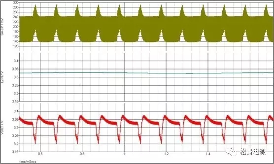

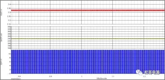

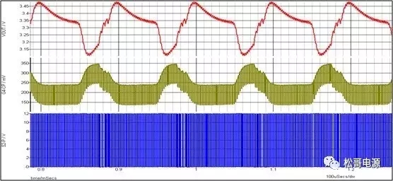

使用圖1中的+3.3V電路來建模,用SIMPLIS軟件做仿真。首先以正常的、COMP端未被干擾的系統(tǒng)來做下仿真,如圖4所示,COMP端的電壓波形是正常的,輸出電壓紋波也是正常的440kHz的高頻信號(hào)。其次在COMP端疊加上幅值為100mV、占空比為0.275、頻率為450kHz的脈沖信號(hào),該信號(hào)就是用來模擬L2電感節(jié)點(diǎn)處輻射出來而加在U1的COMP腳上的電壓。
仿真結(jié)果如圖5所示,COMP端電壓波形出現(xiàn)了變化,是由于疊加上了脈沖信號(hào),電壓波形上出現(xiàn)了低頻紋波,因此輸出電壓上也出現(xiàn)了低頻紋波,這個(gè)輸出電壓波形和圖2中的輸出電壓波形非常相似,并且可以看出來這個(gè)低頻紋波的頻率恰好是10kHz,也即|450kHz-440kHz|得來的差頻信號(hào)。由此就驗(yàn)證了之前的假設(shè),即由于近場(chǎng)干擾,+3.3V電路的輸出電壓中產(chǎn)生了差頻信號(hào)。

CH1:Vo CH2:Vcomp CH3:VLX 圖5:COMP端出現(xiàn)干擾信號(hào)的系統(tǒng)仿真波形

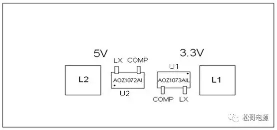

由于+3.3V輸出的Buck芯片的COMP管腳太接近+5V電路的電感L2,造成近場(chǎng)干擾,因此布局的時(shí)候使COMP腳遠(yuǎn)離電感,如圖6所示。改進(jìn)后的PCB的設(shè)計(jì)布局,U2和L2調(diào)換了位置,這樣的位置對(duì)于U1來說就是安全的,因?yàn)閁1的COMP端不再受L2的干擾了,+3.3V的輸出端完全消除了差頻干擾信號(hào)。

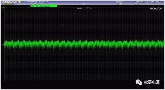

在本例中,如使用600kHz開關(guān)頻率的Buck芯片來代替U2,在+3.3V輸出上也不再出現(xiàn)低頻紋波信號(hào)。實(shí)際測(cè)試結(jié)果如圖7所示,+3.3V輸出紋波沒有低頻紋波信號(hào)。因?yàn)樵摰皖l信號(hào)是由差頻即|f1-f2|引起的,如果提高f2到600kHz, 那么|f1-f2|就會(huì)增加,從最開始的8.3kHz增加到幾百kHz, 當(dāng)然低頻紋波就沒有了。

在+3.3V電路輸出再加一級(jí)LC濾波,成為兩階的濾波,也可以衰減低頻紋波,電路如圖8所示。可以用SIMPLIS來做一下仿真,如果要消除10kHz的低頻紋波,以1kHz作為截止頻率:
選擇合適的L3和C3的值,仿真波形如圖9所示。CH1是COMP腳的電壓波形,CH2是LC濾波后的輸出電壓波形,CH3是LC濾波前的輸出電壓波形。由圖中可以看出,經(jīng)過LC濾波后,輸出10kHz的低頻紋波不見了,只有幅值30mV、頻率1kHz的低頻紋波,該紋波幅值很小,不會(huì)對(duì)系統(tǒng)有任何影響,是可以接受的。
