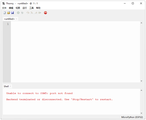

安裝成功后,會在桌面生成快捷鍵,如圖1
圖1

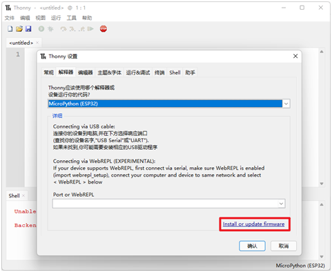

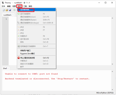

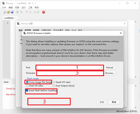

雙擊快捷鍵,打開程序,界面如下圖 2、下載Micropychon固件 選擇自己手頭有的ESP32模塊對應的固件,文件類型為.bin 3、 下載ESP32模塊的驅動 為了能夠將程序下載(燒錄)到ESP32中,需要安裝驅動 下載后安裝即可 4、 把下載的Micropychon固件下載到ESP32模塊里 在1處選擇電腦連接ESP32模塊的串口號comx。在2處選擇剛下載的micropychon固件例如:ESP32_GENERIC-20250415-v1.25.0.bin。點擊“安裝”,會在上圖3處看到進度,當出現“Done”時表示完成,關閉窗口即可 此時,已經將MicroPython固件燒錄到ESP32中
