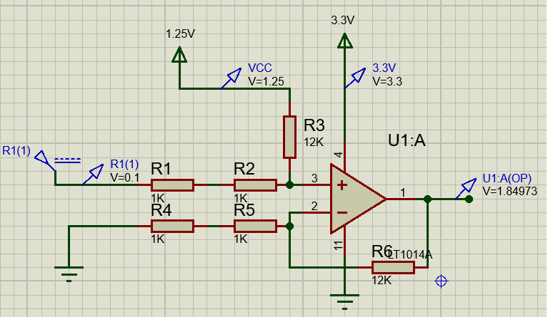

請問這個電路放大倍數為什么不是7倍 而是6倍

ID:883242 發表于 2026-2-15 22:45 | 顯示全部樓層
就是7倍,你說是6倍依據是什么?
ID:1167489 發表于 2026-2-16 00:26 | 顯示全部樓層
6.5倍,四舍五入了
ID:332444 發表于 2026-2-16 03:22 | 顯示全部樓層
12K/2K=6

ID:876947 發表于 2026-2-16 11:26 | 顯示全部樓層
6倍沒錯!
ID:491875 發表于 2026-2-16 11:42 | 顯示全部樓層
同相放大器的放大倍數=1+Rf/Rs=1+12/(1+1)=1+6=7
ID:491875 發表于 2026-2-16 11:50 | 顯示全部樓層
同相放大器的放大倍數=1+Rf/Rs=1+12/6=7. 但相當于I-VU,因為3腳的信號電壓經過一定的衰減,實際信號電壓變成了I-VU*12(2+12)=I-VU*6/7,所以,等效的放大倍數=7*6/7=6倍而不是7倍了
ID:1153607 發表于 2026-2-16 21:48 | 顯示全部樓層
很簡單地看:假定R11不存在,輸入是0V,此時輸出肯定是0V;現在輸入變成1V,那摩那兩個1K電阻上的電壓也必須是1V才能滿足虛地的條件,當2K電阻上電壓1V時那個反饋的12K電阻上就會有6V輸出電壓;此時輸出電壓就會是7V;這就是放大倍數是7倍的原因。簡單吧!就是這樣分析就行了。

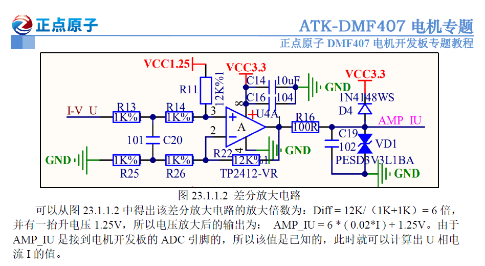

ID:275826 發表于 2026-2-19 16:14 | 顯示全部樓層
標準答案:Uo=6*Ui+1.25V
ID:641358 發表于 2026-2-21 15:34 | 顯示全部樓層
發表于 2026-2-19 16:14
標準答案:Uo=6*Ui+1.25V
對。不能看到運放就硬套同相反相放大倍數公式。圖中雖然是同相比例放大電路,但同相輸入端是通過一個電阻接了一個固定電壓,那接入同相端的電壓就不是Ui了,就不能用1+Rf/Rs作放大倍數了。
ID:1034262 發表于 2026-2-24 12:02 | 顯示全部樓層
差分放大,負輸入端接地而已,放大倍數6.
Hephaestus 發表于 2026-2-15 22:45
就是7倍,你說是6倍依據是什么?
最基礎的差分放大,負輸入端接地而已,放大倍數為6倍。

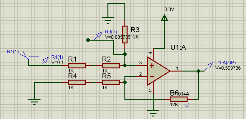

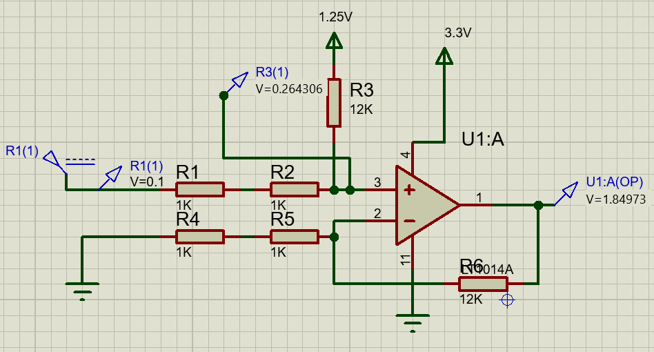

總結:
硬說7倍也對,不過輸入電壓不是最左端的信號,而是同相端的電壓0.264306V,此為同相放大器,此電壓是輸入信號0.1V與1.25V電壓共同作用在同相輸入端的電壓,則0.264306V*7=1.85V;如果硬要說6倍也行,此電路是提高同相端電壓(1.25V)的差分放大電路,輸出電壓要固定提高1.25V,輸入電壓為0.1,則0.1V*6+1.25V=1.85V.所以標準答案Uo=6*Ui+1.25V是正確的;
如果把1.25V改作地端,則是標準的差分放大器,放大位數為6,輸出電壓(0.1V-0)*6=0.6V。
不能硬套用同相放大器或差分放大器的公式。上面的分析有如下兩圖來仿真驗證。
