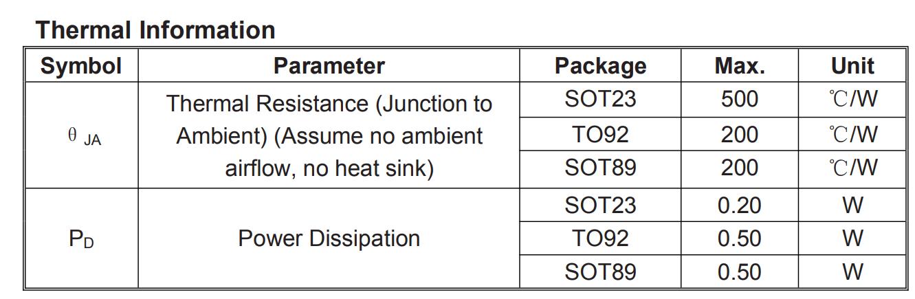

ID:883242 發表于 2022-7-25 22:16 | 顯示全部樓層
paladina 發表于 2022-7-25 16:17
HE2021A30HPR   SOT-89-3
描述:輸出類型:固定 輸出極性:正 輸出通道數:1 最大輸入電壓:35V 輸出電壓 ...
SOT-89 thermal resistance 100oC/W.

ID:1038657 發表于 2022-7-29 13:10 | 顯示全部樓層
這都到了1000多度了,能用?
